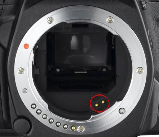

MessageSujet: Re: SDM 50-135   Mar 09 Fév 2010, 18:03
Idée judicieuse, je viens de tester avec transparent de fenêtre d'enveloppe (pas trop épais et pas plein de colle mais je ne sais quels contacts sur les 7 il faut masquer. En tous cas, tous contacts masquée pas de mise au point sur un 50-135 sdm da*
luccio75
Masculin Nombre de messages: 348
Age: 31
Localisation: Paris
Date d'inscription: 26/03/2008
MessageSujet: Re: SDM 50-135   Mar 09 Fév 2010, 18:41
Les contacts SDM sont ceux à l'intérieur (en or), les autres contacts (petites billes) sur la bague communiquent avec le boitier du genre :

MessageSujet: Re: SDM 50-135   Mar 09 Fév 2010, 22:29
Hi,
Je confirme, c'est bien un K10...
J'ai fait le test du bout de scotch ;o)
Effectivement le zoom continue à marcher.
Donc avec Firmware 1.11 passage sur came et plus d'utilisation du SDM.

MessageSujet: Re: SDM 50-135   Mer 10 Fév 2010, 06:51
Ce qu'il faut scotché, c'est le/les contacts qui permettent au boitier de connaitre l'identité de l'objectif (en plus des contacts SDM).
Du coup, ne sachant pas ce qui est monté, ni qu'il s'agit d'un SDM, peut-être qu'il acceptera l'utilisation de l'AF interne.
_________________
K10D + K20D grippé + KatzEye(s) + télé-commande F + DxO, Optio 555 et Chinon CM-3
M42 Chinon 55mm f1.4 - PENTAX D-FA 50mm f2.8 Macro et DA 35mm f2.8 Macro - Carl ZEISS Distagon T* 28mm f2 - Tamron SP 90mm f2.5 Adaptall - Voigtländer Nokton 58mm f1.4
http://www.roussiniere.net/
Krg
Masculin Nombre de messages: 1870
Age: 66
Localisation: Toulouse
Date d'inscription: 09/06/2007
MessageSujet: Re: SDM 50-135   Mer 10 Fév 2010, 09:45
Roussinix a écrit:
... contacts qui permettent au boitier de connaitre l'identité de l'objectif ... l'utilisation de l'AF interne.
C'est le 7ème contact, le plus bas sur la baïonnette.
Malheureusement, c'est le contact de la liaison numérique objectif/boîtier par où passent toutes les informations données par la puce de l'objo.
L'objectif ne sera même plus vu comme un autofocus, je n'ai pas essayé, mais au mieux il sera vu comme un objectif A.

Il y a un temps j'avais eu une panne sur mon boitier qui au final imposer l'utilisation des objectifs DA* SDM en AF boitier (et le 17-70 qui est que SDM en manuel)
Cela était dû à la panne de la carte d'alimentation des connecteurs SDM au niveau du boitier:
voici le topic
http://www.flickr.com/photos/bob161
